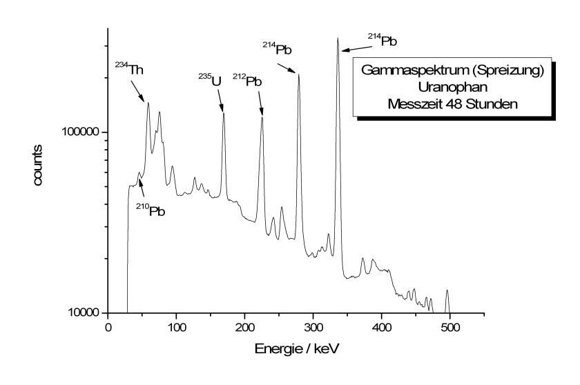

Radionuklide haben sozusagen einen Fingerabdruck, ihre Zerfallsenergie, ggf. auch mehrere wenn mehrere Zerfallsmechanismen vorliegen. Daran kann man sie unterscheiden, auch wenn man zwei oder drei in einer Probe hat., siehe Beispiel (Link). Nur wenn es zu viele sind, dann geht das Rätselraten los
https://www.mineralienatlas.de/VIEWmaxFULL.php/param/1151311022-Spreizung.jpg

Hmm, naja. Wie Gammaspektrometrie funktioniert, weiß ich glaube ich einigermaßen. Aber ich hatte dein ,,filtern" mit physischer/chemischer Trennung assoziiert, und da war mir die Beteiligung eines Gammaspektrometers nicht so ganz klar.
Du meinst aber, dass die oben aufgeführten Nuklide mittels Gammaspektrometrie unterschieden werden können. Das stimmt teils, denn Sr-90 hat keine Gammalinie und kann daher mit einem Gammaspektrometer auch nicht gemessen werden. Cs-137 hat genaugenommen auch keinen Gammaübergang, kann aber über den Isomerenübergang des Ba-137m gemessen werden. Nur K-40 hat einen hochenergetischen Gammaübergang mit einer recht übersichtlichen Übergangswahrscheinlichkeit. Die Teilchenzerfälle haben dabei mit der Anzahl der emittierten Gammaquanten nichts zu tun. Sie sind oft nur der Auslöser zu einer Gammaemission.
