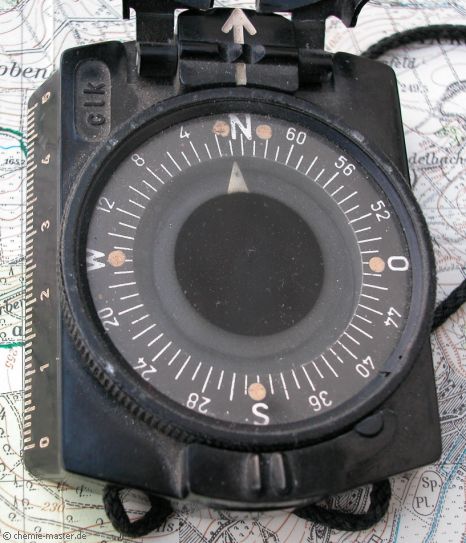

Ich hatte mir vor vielleicht 7 Jahren mal in Holland auf einem Trödelmarkt einen alten Wehrmachtskompass gekauft. Sah genau aus wie dieser.. https://www.chemie-master.de/Periodensystem/img/Ra_DSCN1363.jpg
Hatte den vor Jahren mal mit beim wandern und jetzt lag der Jahrelang knappe 70 cm neben mir am Schreibtisch.
Ein bekannter hatte mir vor kurzem einen GMC300 e ausgeliehen mit dem ich ein bisschen im Haus auf und ab bin.
Habe dann ziemlich zügig festgestellt dass mein Kompass wohl, wie ich mir mittlerweile ergoogelt habe, mit Radium beschichtet sein muss. Hätte der geleuchtet wäre mir das aufgefallen aber nö.
Als der Zähler auf 300CPM hoch ist habe ich tatsächlich ein wenig Panik bekommen, ich weiß tatsächlich auch nicht ob der noch weiter gestiegen wäre.
Vermutlich... Wie ich hier vorhin bei anderen Kompass Modellen so gesehen habe..
Nun meine Frage die mich wirklich nicht in Ruhe lässt.
Wie schlimm war es dass der da ziemlich dicht neben mir rum lag und Radon in mein kleines Zimmer im Elternhaus abgegeben und gestrahlt hat?
Habe tatsächlich seit Januar Probleme mit der Verdauung und abgenommen, warte noch auf den Darmspiegelungs Termin aber Blut Tests und alles sind nichtssagend. Mache mir sorgen dass könnte jetzt mit diesen blöden Kompass zusammenhängen.

Es ist kaum ein Kompass. Aber alles ist möglich. Sie müssen zuerst eine endgültige Diagnose erhalten.
Aber in jedem Fall sollte ein solcher Kompass nicht in Ihrer Nähe aufbewahrt werden, und auch nicht ohne Plastiktüte.

300 CPM scheint mir, (im Vergleich) wenn ich meine Stücke so betrachte, eher irrelevant im Hinblick auf die körperlichen Malaisen, jedenfalls solange Du nicht in den Kompass gebissen hast.
Man müsste mal den Gammastrahlungswert mit einem kalibrierten Dosisleistungsmesser messen in 70cm Entfernung.
Und dicht dran auch mal messen.
Die CPM sagen nicht so viel.
Der Kompass auf deinem Bild könnte tatsächlich einer mit Radium sein.
Alte Leuchtziffern leuchten auch nicht mehr, aber die Farbe sieht so typisch hellbraun aus.
Trotzdem wird man nicht direkt krank, auch wenn man länger in der Nähe von so einer Strahlungsquelle ist.
Auch wenn es ohne Zweifel nicht gesund ist.
Richtig gefährlich wird es erst, wenn man solche Radiumfarbe in den Körper bekommt.
Aber natürlich ist es nie verkehrt sich gesundheitlich durchchecken zu lassen, wenn man Problem hat.
Hallo und willkommen.
- 300 CPM: wie und wo wurde dieser Wert bestimmt? Direkt am Kompass (geschlossene oder offene Kappe) oder in den benannten 70 cm Abstand?
- Wurde mit dem GMC-300E die Seite mit dem direkt dahinter gelegenen Zählrohr dem Kompass zugewandt?
- Wo und wie lange hattest Du denn den Kompass beim Wandern getragen?
